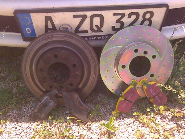

Hier zu sehen die neuen M Felgen :)
Ja dass passiert mit Standartbremsen bei 1 Woche Nürburgring
Dass sind die neuen... Wahnsinns Unterschied, kann ich nur empfehlen wer viel Pässe und Rennstrecke fahrt absolut hitze Konstant.
