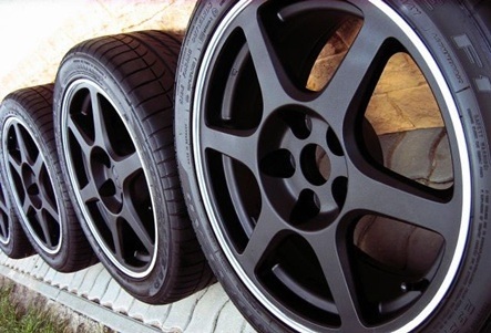

Hier ein paar Felgen die mit Plasti Dip lackiert worden sind .
Siehst gut aus finde ich.

Re: Plasti Dip
...shehen sehr schön aus, Frage ist nur, erst die Reifen auf die Felge ziehen und dann lackieren?
Ich habe 4 Felgen ohne Reifen, ich vermute, dass die Lackierung womöglich die Montage des Reifens
am Felgenrand nicht überlebt

Re: Plasti Dip
Micki1005 hat geschrieben:...shehen sehr schön aus, Frage ist nur, erst die Reifen auf die Felge ziehen und dann lackieren?
Hmmm
Micki Micki warum tust du das ? Die Frage bereitet einem ja Kopfschmerzen
Hmm...wenn noch keine Reifen kann man perfekt lackieren.
Nach der Montage die Stellen die darunter leiden müsste doch mit Plasti Dip leicht auszubessern sein.

Ich glaube die Felgen kann man gut einsprühen , wenn die Reifen drauf sind . Ob man sonst noch mal mit dem Plasti Dip nachlegen kann um eventuelle Macken auszubessern , sollte man einfach mal an einem Teststück ausprobieren .
