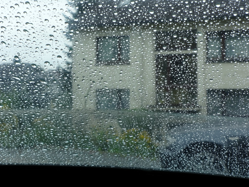

Für eine 13 Jahre alte Scheibe nicht schlecht, ist zwar nur ein Handyfoto mit Gegenlicht aber extra aus der Garage fahren
- Bin mit dem Ergebniss mehr als zufrieden.
