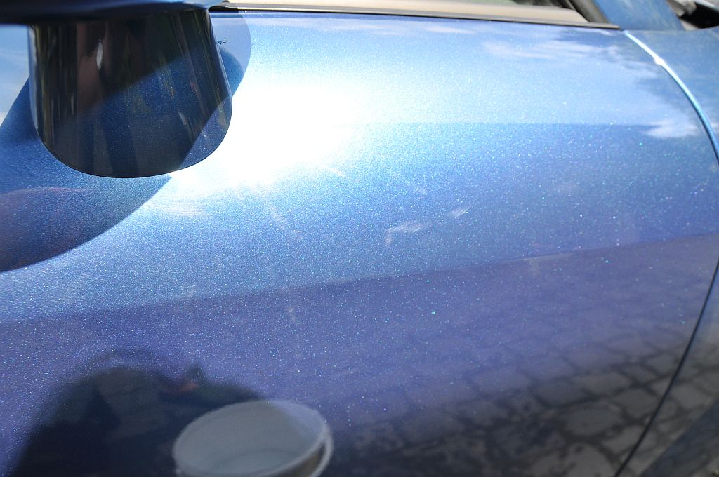

Heute Nachmittag war so schönes Wetter und ich dachte ich könnte mal wieder ein kleines Lackwunder bewirken ...
Ich wollte hier nur mal kurz zeigen , dass es kein Hexenwerk ist einen sehr geschundenen Lack wieder schön zu bekommen . Testobjekt war mal kein Zetti , sondern der TT von Jörg .
Eigentlich strahlt er in Mauritiusblau . Allerdings ist die sehr schöne und intensive Farbe unter einer Schicht Swirls ( Haarlinienkratzer ) und Hologrammen versteckt . Sieht aus wie mit dem Scheuerschwamm geputzt . Hier mal ein paar Bilder , die den Istzustand aber nur unzureichend zeigen können :
TT Swirls.jpg (170.06 KiB) 9553 mal betrachtet
TT Swirls 2.jpg (196.61 KiB) 9544 mal betrachtet
Das sah schlimm und nach sehr viel Arbeit aus ...
Also erstmal waschen und kneten ...
TT Knete.jpg (261.72 KiB) 9542 mal betrachtet
Der Schmutz ist nur von der Beifahrertüre .
Dann das gelbe Pad auf die Rotex gesteckt und die Feinschleifpaste von 3M verwendet . Ein Durchgang hat schon gereicht um den Lack wieder Kratzer- und Hologrammfrei zu machen . Als Finish noch eine Runde mit dem orangen Pad und der 3 M Antihologramm Politur gefahren . Dann Prewaxoil und Wachs und schon strahlt das Blau wieder wie es soll !
TT ohne Swirls.jpg (179.23 KiB) 9537 mal betrachtet
TT ohne Swirls 2.jpg (187.09 KiB) 9540 mal betrachtet
Also , es geht doch schon ganz schön was als Hobbyaufbereiter :D Heute habe ich nur eine Tür zum Testen gemacht , den Rest überlasse ich dann dem Eigentümer :13: :mrgreen:
Viel Spaß beim Nachmachen !!!
