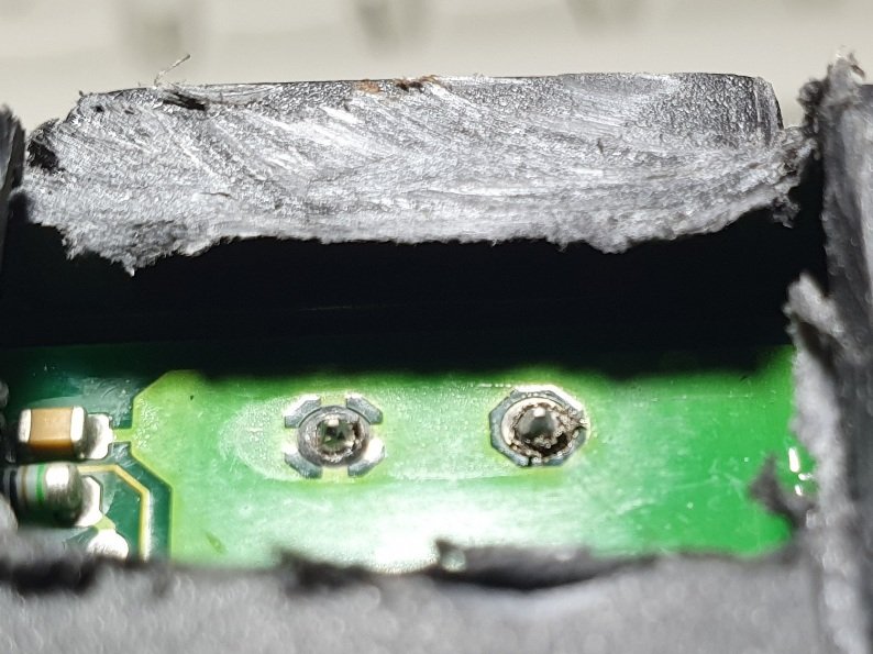

Habe gerade das ABS-Steuergerät von Sascha geöffnet.

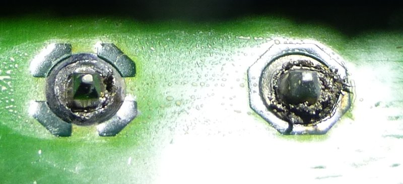

Das Problem war, dass die ABS-Kontrolllampe leuchtet und im Fehlerspeicher irgendetwas mit „Pumpenmotor“ gestanden hat.
Das Gerät wurde von mir natürlich nach dem altbewährten und zertifizierten „Hans-Verfahren“ geöffnet :131: .
Der Rest, Nachlöten und den Deckel wieder verschließen, ist dann nur noch eine Kleinigkeit. :03:
