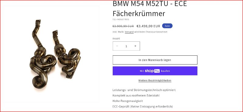

Was aischer auch hilft die Temperatur zu senken wär sicher die 400 zellen kats direkz am krümmer des M54 gegen die T21 Fächerkrümmer kats zu tauschen da diese hoffentlich weniger zellen haben somit weniger Hitzespeicher direkt am Auslass haben.
T21 Industries.jpg (39.73 KiB) 11413 mal betrachtet

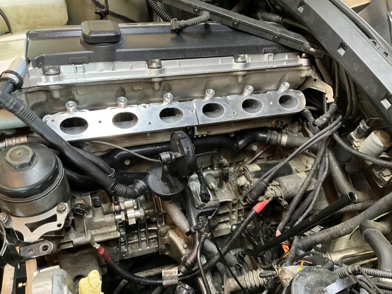

…und heute die Kurbelgehäuseentlüftung und den Ölabscheider wieder an ihren Platz verbaut
