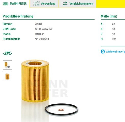

@ Klaus
Ich denke mal, dass kommt daher, dass Du noch "alte" Ölfilter liegen hast. Also nicht neu gekaufte...
Hatte gestern auch noch mal bei Fa. Mann geguckt. Wie man auf dem Bild erkennen kann, auch da nur der große O-Ring vom Deckel und die Kupferscheibe.....

noch eine Hinweis:
auf den Seiten von "kfzteile24" sieht man bei den MANN Filter keine Bilder der Dichtungen, im Text steht aber "mit Dichtung". Bei den Bosch Filter hingegen sind alle Dichtungen per Bild angezeigt.
