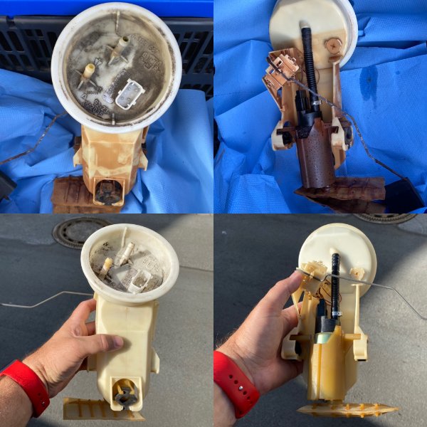

Die Pumpe ist befreit und in einem sehr verrotteten Zustand. Da war (ist) wohl ein recht hoher Anteil Wasser im Tank (gewesen) und die Pumpe stand die letzten 8 Jahre in eben diesem und fing das oxidieren an.
Ein komplettes Pumpengehäuse inkl. Pumpe ist aktuell nicht lieferbar und ob sie es jemals sein wird konnte man mir nicht sagen, also hab ich mich auf die Suche nach einer neuen gebrauchten gemacht und bin gestern fündig geworden.
Oben alt und verrrotet.
Unten alt und nicht verrottet.
Jetzt warte ich noch auf die Tauchpumpe aus dem Wohnwagenzubehör um den Rest Spritwasser durch die Pumpenöffnung abzupumpen und dann wieder alles zusammen bauen.

Beitrag von Rheinberger » Fr 6. Aug 2021, 12:55
Servus,
behalte auf jeden Fall die Platine für den Füllstandsgeber wo der Schleifstab drüber läuft, wenn sie nicht total Schrott ist. Tut mir leid, habe keine bessere Wortwahl :04: .
Die brechen schon einmal, aus welchem Grund auch immer.
LG Michael

Beitrag von Mommerix » Fr 6. Aug 2021, 19:54
Danke für den Hinweis, lege ich mal auf Halde das Dingen.
Neue Pumpe ist verbaut und nach 8 Jahren Standzeit bei der ersten Schlüsselumdrehung mit Spritzifur angesprungen.

Beitrag von Mommerix » Sa 7. Aug 2021, 10:35
Er läuft. :131:
Nachdem auch die neue Punpe nicht anlief sagte das Messgerät 0V am Stecker.
Sicherungen kontrolliert - alle gut - trotzdem neu - Schlüssel drehen - Pumpe pumpt - Auto startet im ersten Versuch nach 8 Jahren Standzeit. :131:
