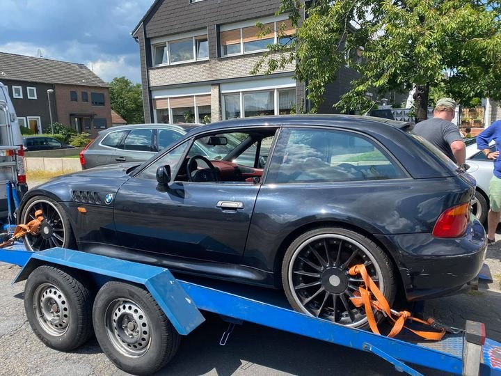

nach ein paar Wochen stillem mitlesen habe ich (Thorsten, ende 40, verheiratet, einen dreijährigen Sohn) am Sonntag unser Batmobil "Garagenfund" aus seiner bisherigen Heimat im Kreis RE befreit und in den EN-Kreis verbracht.
Nach fast 8 Jahren trockener Standzeit nun behutsam erwecken, frisch machen und dann genießen.
Im Bild unser 1998er 2.8 Coupe cosmoschwarz, erweitert tanin-rot innen.
Die erste Überraschung ist eine einfach nur brummende Benzinpumpe, ich glaube die hängt fest. Mal sehen wie ich die da raus bekomme.
Danke schon jetzt für Eure Geduld mit mir :)

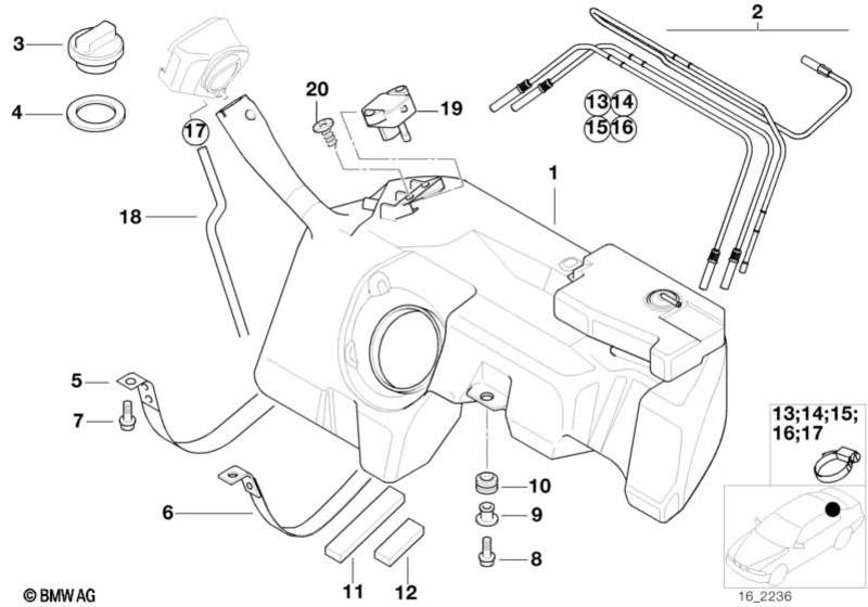

der benzinpumpen tausch zumindest beim r ist eher was für kleine hände...
die öffnung ist bescheiden klein, daher drücke ich dir die daumen für einen unkomplizierten wechsel.

Im Moment suche ich wie ich da überhaupt dran komme, ich weiß hinterm Beifahrersitz aber was ich dafür alles demontieren muss ist mir derzeit noch ein Rätsel. Die Tage mal abschrauben was da drum rum liegt, ne Anleitung dazu habe ich leider nicht gefunden.

dran kommen, beim qp?
ich würde den sitz vorfahren oder rausnehmen, und versuchen unter dem teppich mit der hand die klappe zu ertasten.
bei meinem vor ca. 2 jahren beim freundlichen machen lassen.
diff. raus, tank runter, pumpe tauschen wurde mir erklärt wäre der normale weg.
oder wie mein freundlicher es dann geschafft hat:
hinter dem beifahrersitz, lehne mittig cirka, mit microhänden die pumpe durch die revisions klappe tauschen.
du hats ja geschrieben, es brummt, also ist deine 30a sicherung intakt.

Mein Plan war den Teppich hoch nehmen und dann einfach den Deckel abschrauben und das Ding da raus ziehen.
Zumindest ist der Teppich da zweiteilig, ich wollte soweit lösen was da so drumrum festgeschraubt ist und dann das Dingen da rausflücken.

Aber die Benzinpumpe wirst Du nur schwer einzeln bekommen.
Beim Freundlichen bekommst Du nur die Kombi "Benzinpumpe mit Schwimmereinheit" für gute 250,-€.
Wir mussten leider aufgrund der Panne die Pumpe beim Freundlichen wechseln lassen.
Es gibt aber auf dem freien Markt Benzinpumpen die baugleich sind, aber etwas mehr Duchflussmenge haben.
Baulich passen die in die Aufnahmen und auch die Stecker passen.
Der höhere Fördermenge dürfte keine K.O.-Kriterium sein, da auch bei der bereits verbauten Pumpe überschüssige Mengen in den Tank zurückgefördert worden sind.
Bei Bedarf kann ich dir die Daten der Pumpe zukommen lassen.
