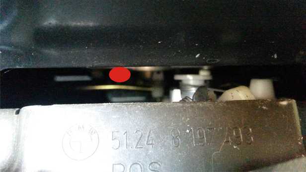

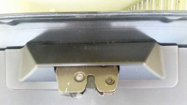

wenn die ZV an der Heckklappe noch manchmal geht, kann auch erst einmal WD40 helfen. Ich hatte vor 2-3 Jahren auch schon mal Probleme mit der ZV hinten. Ich habe dann die Kunststoffverkleidung direkt am Schloß mal ein wenig abgehoben und den Schließvorgang mit der ZV und von Hand beobachtet. Dabei habe ich bemerkt das ich den Stift der elektrischen Verriegelung mit dem Schlüssel 1-2mm weiter bewege als über die ZV. Also habe ich die Kunststoffverkleidung vorsichtig weggebogen, um mit dem Spritzröhrchen etwas WD40 an die Mechanik zu bringen. Die Mechanik läuft seitdem wieder einwandfrei. Es gibt also den Fehler Stellmotor beim Zetti (offen am Kofferraum und geschlossen in den Türen). Prüfe also erstmal ob alle Stellmotoren in Ordnung sind.
Letztes Jahr hatte ich aber dann noch den richtigen Kabelbruch an der Heckklappe. Eigentlich hatte ich diesen bereits beim Kauf, da der Heckwischer damals nicht ging. Letztes Jahr ging er wieder gar nicht. BMW hatte doch tatsächlich damals das Kabel genau im Bereich der Tülle geflickt. Und das ist genau an der Flickstelle wieder kaputt gegangen. Also habe ich den Reparaturkabelbaum eingebaut. Die ZV hatte damals mit dem gebrochenen Massekabel aber einwandfrei funktioniert. Also prüfe mal kurz ob dein Scheibenwischer geht.
