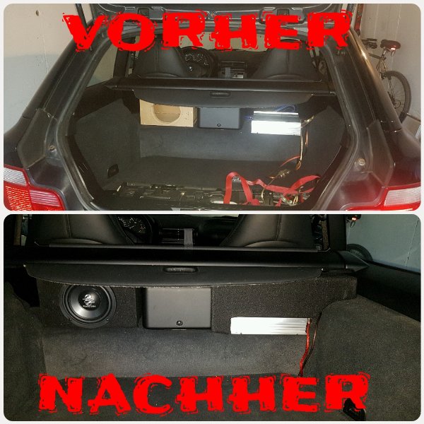

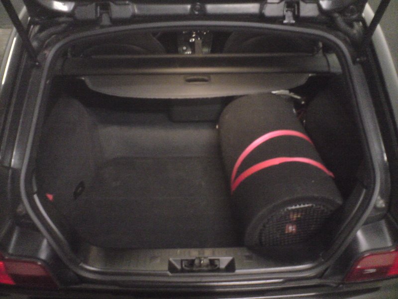

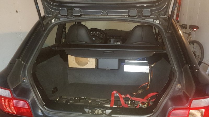

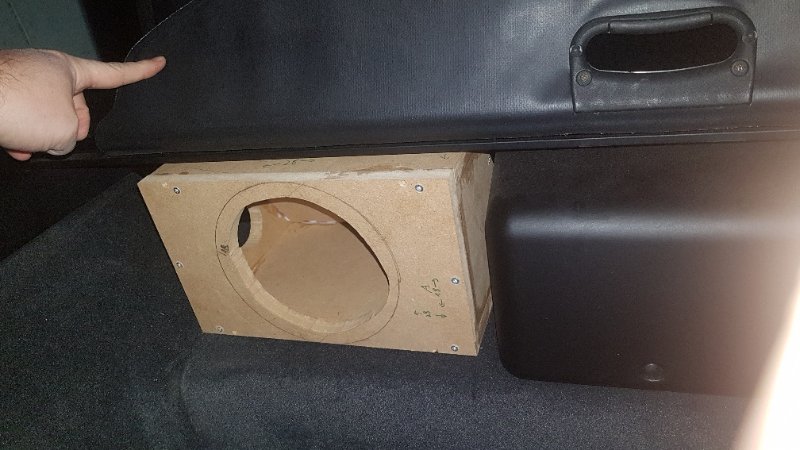

seit Jahren plante ich mir einen eigenen Subwoofer für mein QP zu bauen. Das was der Vorbesitzer damals installiert hatte, war mir dann doch etwas zu heftig und platzraubend:
Da die Endstufe ja bereits vorhanden war, musste jetzt nur noch eine kleinere Lösung gebaut werden. Zumal ich auf Bumm-Bumm gut verzichten kann, es aber ruhig etwas satter als die Serie es hergibt zugehen darf.
Die neue Kiste sollte platzsparend in der "Niesche" hinter dem Fahrersitz (zwischen Außenwand und Mittelfach) im Kofferraum platziert werden. HInter dem Beifahrersitz sitzt bereits die Endstufe.

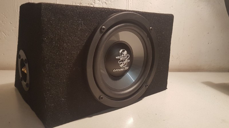

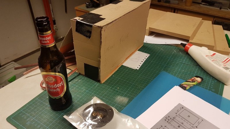

Also erstmal ausmessen und recherchieren welchen kleinen Subwoofer man nehmen könnte. Aufgrund der doch geringen Platzverhältnisse und der daraus resultierenden kleinen (geschlossenen) Kiste mit wenig Resonanzkörper, fiel die Wahl auf dieses Teil:

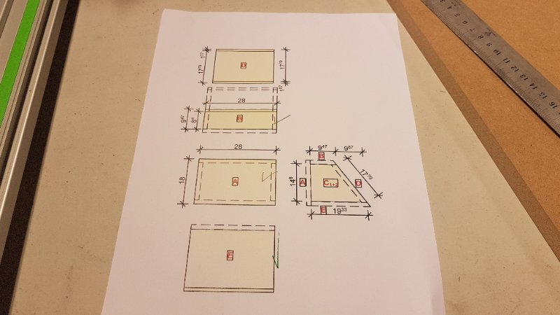

Die zur Verfügung stehenden Maße für die Kiste sind diese:

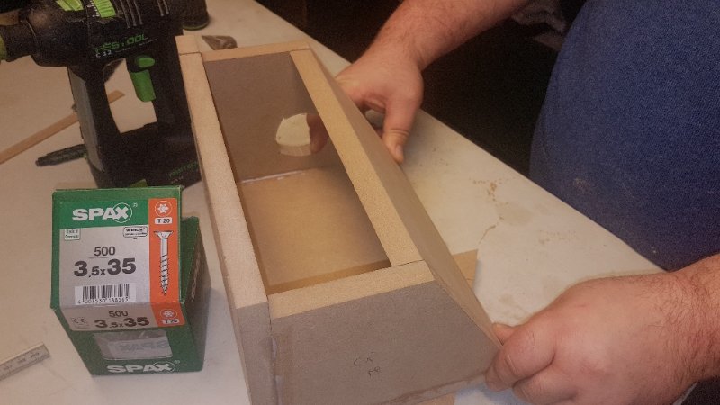

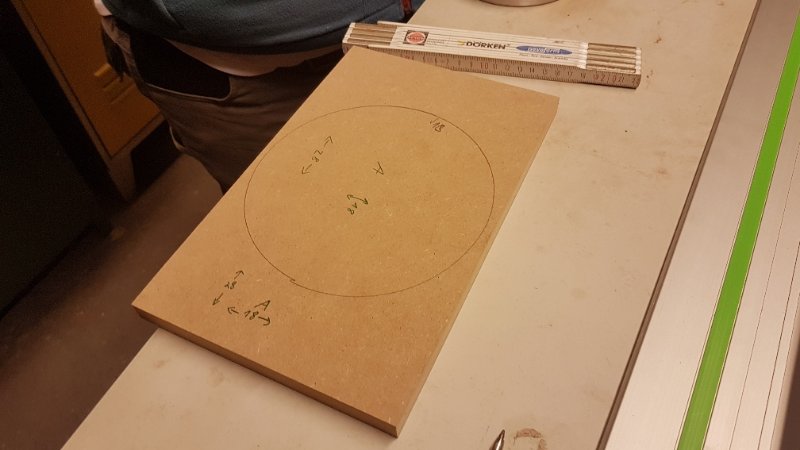

Befor es an den Zuschnitt der 16mm MDF Platten ging, habe ich aus Pappe ein Modell gebastelt um die Maße zu überprüfen:
Dabei haben wir festgestellt, dass die Maße der Höhe um 0,6mm gekürzt werden mussten.

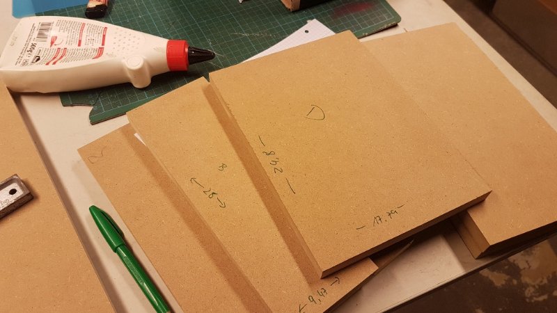

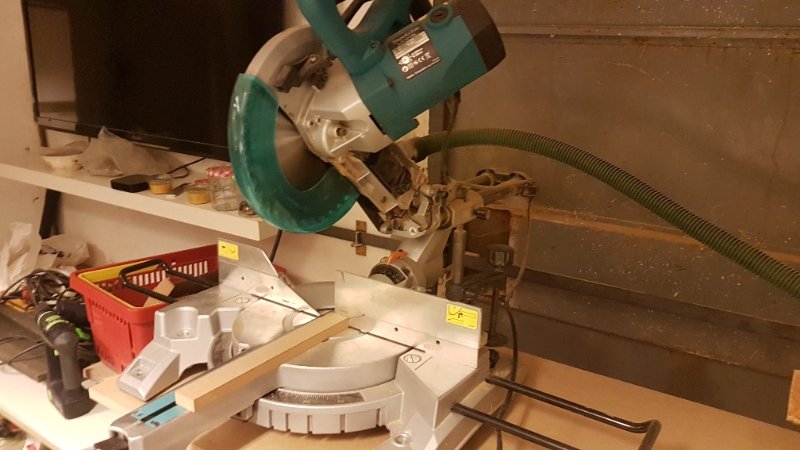

Ein netter Kumpel ist Gott sein Dank handwerklich geschickter als ich und half mir beim Zuschnitt und Zusammenbau. Hier ein paar Bilder:

Jetzt noch checken, ob es passt:
Es passte!!! :09:

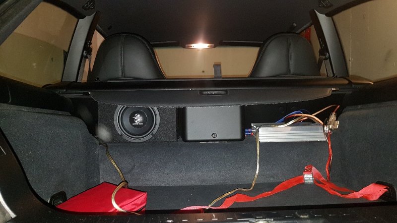

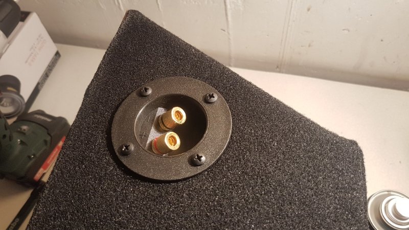

Jetzt noch Dämmwolle rein, das ganze (mehr oder weniger) gekonnt mit Teppich verkleiden und den Subwoofer installieren:

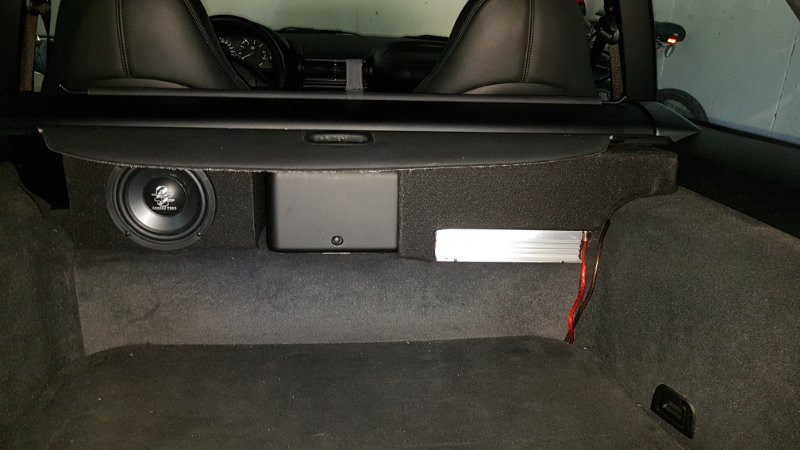

Fertig verbaut sieht es so aus:
Fazit:
Endlich ist der Kofferraum wieder frei! Das Ausbau hat mit allen Teilen knapp unter 100€ gekostet. Der Sound ist wie gewünscht: Nicht zu krass aber schön satt.

Eine Zapfanlage ist es nicht geworden, aber zumindest die Endstufe wurde bestmöglichst verkleidet.
