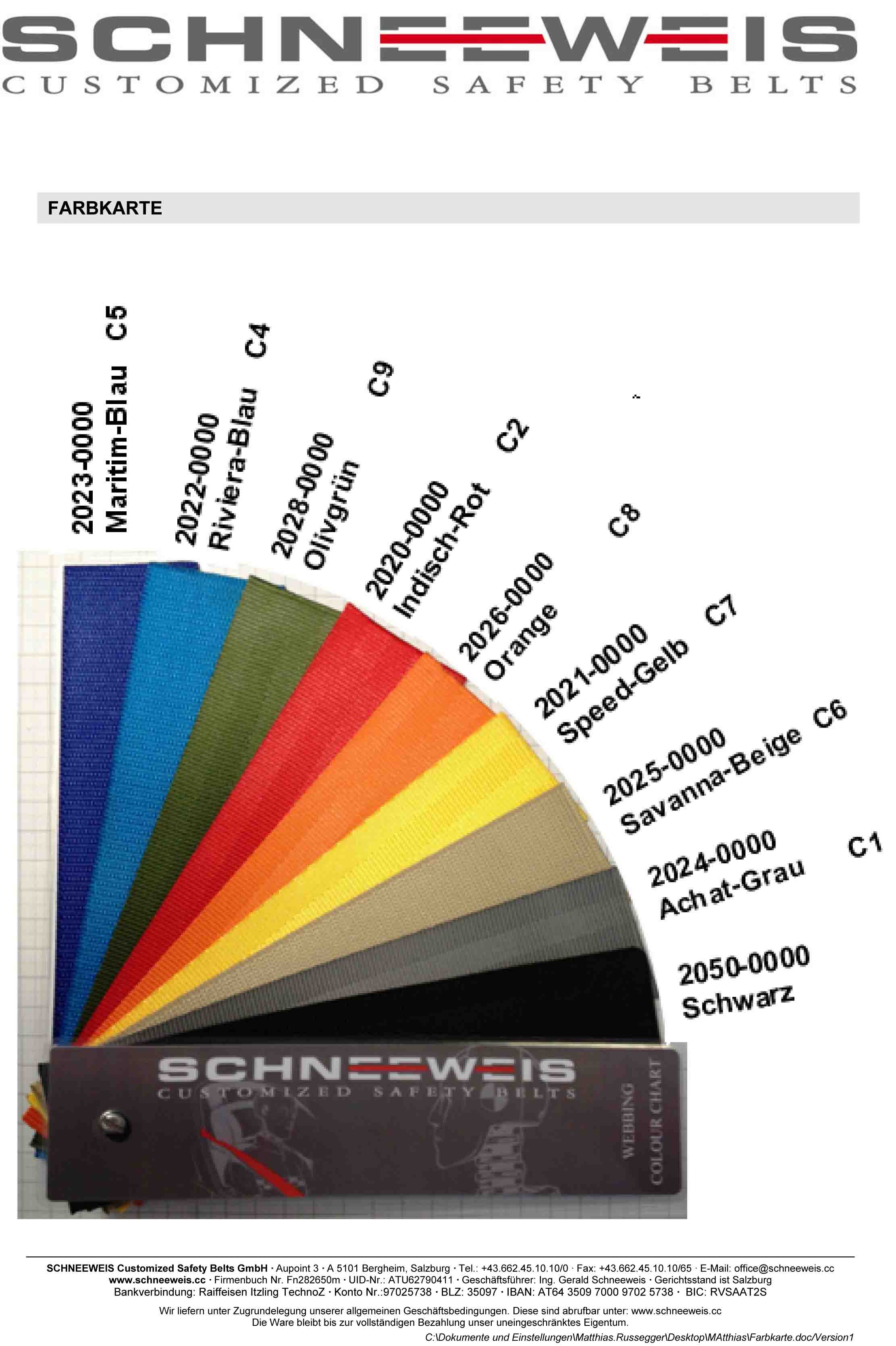

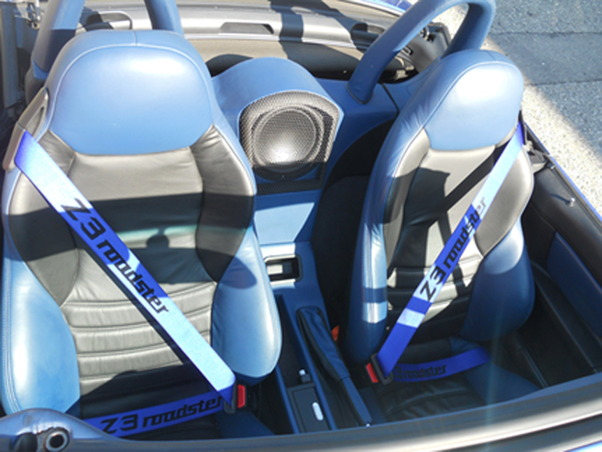

Bei dem Edersee-Treffen haben mich einige angesprochen wegen meinen farbigen Gurten im Zetti
Bevor jetzt Fragen aufkommen ob legal oder nicht habe ich mich natürlich darüber informiert
Die Fa. Schneeweiss ist sehr seriös und kompetent in diesen Sachen.
Ich bin selbst in Bergheim bei Salzburg gewesen und habe mir die Firma angesehen.
Die Räume (Halle) sind sauber und die Arbeiten die sie abliefern sind sehr gut.
Die Firma ist die einzige im deutschsprachigen Raum die solche farbige Gurte machen. Die nähen auch an den Gurt den Zettel mit Teilenummer und E-Prüfzeichen dran und somit hat man auch keine Probleme mit dem TÜV
Die Gurtbänder haben eine Zugkraft von 2 Tonnen - vorgeschrieben sind laut Automobilhersteller 1,9 Tonnen.
Man kann die Gurte mit oder ohne Gurtabroller ordern.
Was sie brauchen sind die Gurte mit oder ohne Abroller da sie ja die Befestigungen mit einnähen müssen
Die Gurte gibt es nur farbig ohne Beschriftung.
Die Beschriftung von meinen Gurten hat mir ein Bekannter gemacht ohne Garantie das sie hält.
Muß die Beschriftung erst mal testen wie lange sie hält
Hier sind die Kontaktdaten von der Firma Schneeweis
office@schneeweis.cc
Hier ist die Homepage über die Firma
http://www.schneeweis.cc Bei Interesse bitte direkt an die Firma wenden

hallo mane.
das sah in deinem wagen klasse aus.

schade, dass die Blautöne nicht zu unserem Zett passten :(
Wir hätten gerne blaue Gurte gehabt!
Falls sich also in der Farbpalette mal etwas ändert, gib uns Bescheid, vielleicht ist ja dann das Richtige dabei :)

Ein Montrealblau scheint auch nich dabei zu sein.. schade :(
Edit: Wobei mir die dunkelblauen langen würden. Was kostet denn der Spaß?

Hab das Muster von Mane in Indisch rot gesehen.
EIN TRAUM

Damit man an die Schraube ran kommt wo der Gurtabroller verschraubt ist muß man leider das ganze Zeugs hinten ausbauen (ÜRB, den mittleren Kasten mit oder ohne SUB und die Unterteile wo die ÜRB verbaut sind)
Wenn das alles herraus ist dann braucht man eh nur eine 16er Nuß und man kann die 3 Schraubpunkte lösen.
Ich habe bei mir nur die Gurtbänder gewechselt.Den Gurtabroller an sich kann man leicht zerlegen ist alles nur geclipst.
Von den Farbtönen habe ich bis jetzt leider noch kein dunkleres blau oder rot im internet gefunden.
Die Fa. hat leider nur diese Farbtöne zur Auswahl. Das Dunkelblau das ich jetzt bei mir verbaut habe paßt auch nicht 100% tig zur Aussen oder Innenfarbe aber ich wollte sie unbedingt haben. Der Farbton ist reine Gewohnheitssache...grins Je öfters ich sie sehe um so mehr gefallen sie mir.

Also meine Farbe wäre das nicht, aber es ist wie schon gesagt eine Geschmackssache. Finde farbige Gurte auch schön. Nur müssen sie eben auch zu dem Rest passen.
