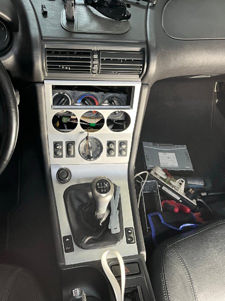

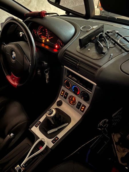

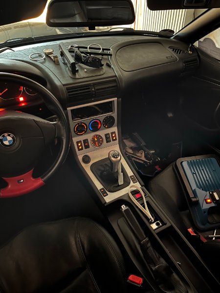

heute war Operationstag für das Schlachtschwein!
Die OP wurde durchgeführt von 11:00 bis 13:00 Uhr.
Die meiste Zeit benötigte ich für die Vorbereitung, Ausbau des Alpine Radios.
Nach dem ich dieses samt Halterahmen ausgebaut hatte, ging es wieder auf bekanntes Terrain.
Um an die untere Lampen zu gelangen habe ich die Lüftungsreglereinheit gelöst (nachfolgendes Foto)
. Die Lämpchen saßen so fest in der Lüftungsreglereinheit, dass sie sich nur mit der Zange haben heraus ziehen lassen.
ACHTUNG:
Stefan hat es sehr gut gemeint, die LED sitzen sehr stramm.
Deshalb habe ich bei der zweiten den Schaft zwei bis drei mal mit 240 Schleifpapier abgerieben und mit Balistol eingerieben.
(Fauler darf halt nicht dumm sein.
Und dann wurde alles wieder zusammengebaut.
Aber das Ergebnis kann sich sehen lassen oder etwa nicht?

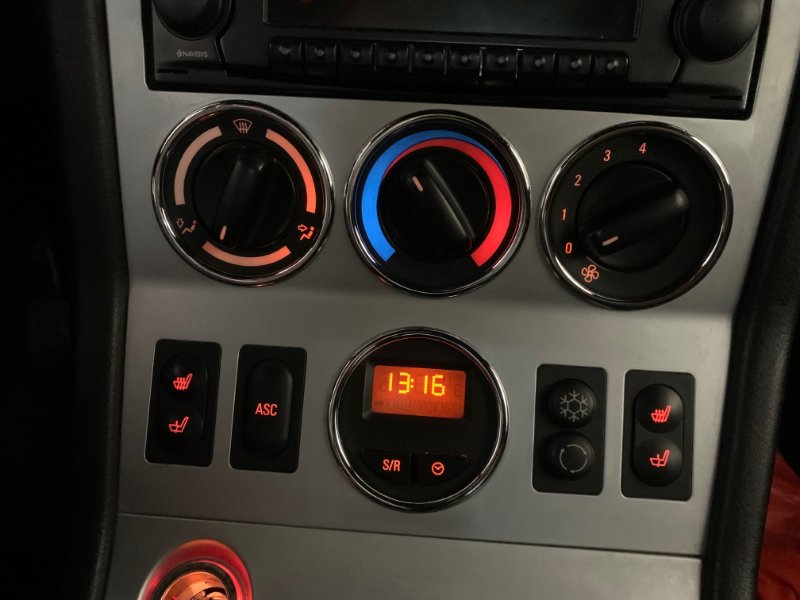

- IMG_5224.jpg (61.92 KiB) 9941 mal betrachtet
- IMG_5222.jpg (71.34 KiB) 9941 mal betrachtet
Re: Beleuchtung Heizungsregler
Hab es geschafft, in 2,5 Stunden beide Birnchen zu wechseln
, viel heller ist es allerdings nicht geworden, was ja auch ok ist

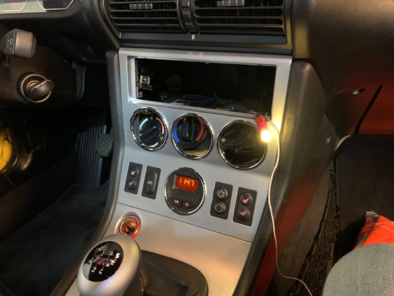

Übung macht den Meister… heute bei 2 weiteren Zettis die Birnchen gewechselt, das ganze in weniger als 20 Minuten pro Fahrzeug.
Haben auch noch die Cockpitbeleuchtung gegen LED ( 3 Birnchen) getauscht, ist aber ohne Lenkradausbau nicht möglich.
Beim linken Birnchen im Heizregler müsst ihr diesen einfach nach hinten kippen, dann kann man die Fassung durch das linke der 3 Löcher ganz einfach rausziehen. Man muss hier nicht durch die seitliche Blende wie beim rechten Birnchen. Das Birnchen sitzt links in der Unterseite des Reglers.
Außerdem ist es ratsam, eine kleine Stableuchte durch das Radiofach zu schieben, welche Licht in das dunkle bringt.
Das hilft enorm beim Wechsel der rechten Birne
