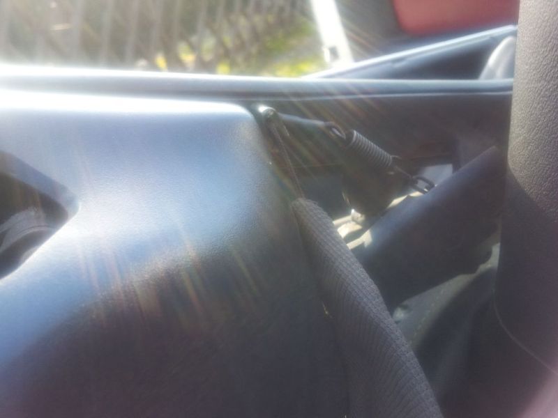

ich habe heute unseren Z3 aus der Garage geholt und dabei festgestellt, dass vom Innenverdeck der Seilzug auf der Beifahrerseite gerissen ist. Es handelt sich nicht um den Seilzug des Verdeckes, sondern lediglich vom Innenverdeck. Die relativ dünne Kordel führt durch ein Metallteil (2 Bohrungen) hindurch und endet an einer Feder. Der gesamte Seilzug ist relativ kurz (ca. 15 cm).
Ich habe einmal ein paar Bilder davon gemacht. Vielleicht kann mir jemand einen Tipp geben, wie ich ein neues Seil einsetzen kann. Allerdings meine ich gesehen zu haben, dass im vorderen Bereich eine Metallplatte ins Verdeck eingenäht ist. Somit müsste ja m.E. das Verdeck an dieser Stelle aufgetrennt werden :12: .
Funktionstechnisch hat das Seil eigentlich keine Bedeutung. Das Verdeck lässt sich problemlos Öffnen und Schließen. Nur der Innenhimmel verdeckt an der besagten Stelle leider nicht mehr das Gestänge.
Bin für jeden Tipp dankbar.

- Hier erkennt man wieder das Dreick mit den Bohrungen für die Kordel
- 20140302_155553.jpg (63.61 KiB) 23980 mal betrachtet
- So müsste es aussehen. Dieses Bild stammt von der intakten Fahrerseite.
- 20140302_155609.jpg (71.77 KiB) 23980 mal betrachtet
- Hier erkennt man dir Kordel und rechts davon ein kleines metallisches Dreieck, durch welches die Kordel ursprünglich gezogen und an einer Feder festgeklemmt wurde.
- 20140302_155004.jpg (69.74 KiB) 23980 mal betrachtet

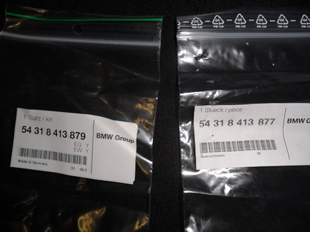

Hier tummeln sich gerade einige mit dem Problem . Dafür gibt es beim Freundlichen ein Reparaturset . Dietmar ( z 999 ) wollte sich damit demnächst beschäftigen und uns dann berichten . Ich habe das mal bei meinem 1.Zett machen lassen und das ging bei BMW recht flott , sollte also nicht ganz so kompliziert sein ....

Ja die Teile sind schon hier - konnte mich aber dem Problem noch nicht annehmen und hier schreiben, wie es zum Auswechseln ist.
Da die gerissene Schnur - " nur " - ein optisches Problem hervorruft, habe ich die Sache mal auf die lange Bank geschoben.

hast du von dem Reparatursatz vielleicht die Ersatzteilnummer?
Re: Seilzug Innenverdeck gerissen
hallo werner.
ich denke das ist die nummer 54 31 8 410 918.
schöne grüzzze auch an beate.
ellen und axel
ellen und axel
Hallo Werner
Habe die 2 Tütchen der Ersatzteile oben in der Werkstatt, bis heute Abend folgen die Nummern.
Vorab - bei www.Leebmann24.de sind die Ersatzteile mit Preisen gelistet - dort suche ich immer alles zusammen.

Wenn wir aus unserem Urlaub zurück sind werde ich die Teile bestellen. Dennoch habe ich bedenken, weil der Winkel vorne im Verdeck eingenäht ist. Selber kann man da wahrscheinlich nichts machen. Aber ich warte einfach einmal den Einbaubericht von Dietmar ab.

Anbei ein Bild mit den Ersatzteilnummern für - DIE LINKE SEITE -

Bei mir sind es demnach für die linke Seite die Nummern:
54318413880 und 54318413878
Ich bin einmal gespannt, wie du den Haltewinkel am Verdeck vorne befestigen willst, da dieser eingenäht ist.
Warte also gespannt auf deine Ausführen.
