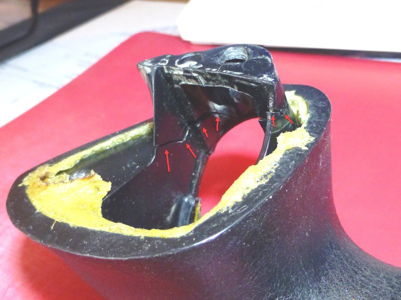

Letztes Wochenende, bei einer Ausfahrt, Tür zugezogen und „zack“ Türgriff innen fahrerseitig gebrochen <heul>
Gestern habe ich mich mal dran gemacht um zu sehen, ob das noch irgendwie reparabel ist.
Erste Diagnose: Wegschmeißen und neuen kaufen….
Dann die Ernüchterung, gebraucht werden für Türgriffe mal fix 200,- Oiros aufgerufen. :33: :33: :33:
Neue Griffe habe ich sogar welche für knapp 1.000,- gesehen.
Dann viel mir, der von den Autodoktoren, empfohlene Wunderkleber wieder ein. Diesen Kleber hatte ich mir schon vor langer Zeit mal zugelegt, da mir die Darbietung des Klebers, bei den Autodoktoren, echt überzeugt hat.
https://www.amazon.de/s?k=HG+Power+Glue ... _sb_noss_1
Hier der Beitrag der Autodoktoren;
https://www.google.de/search?q=autodokt ... VIxvo,st:0

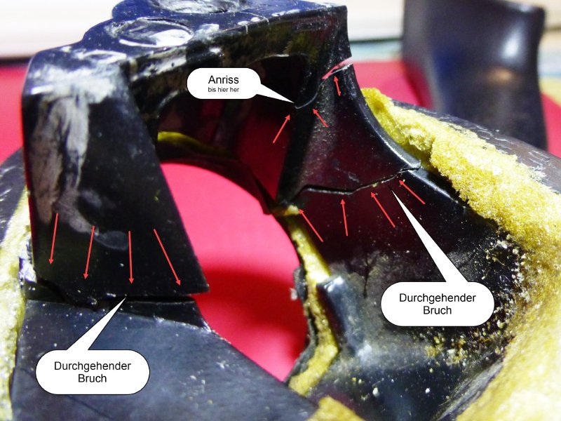

Hier ein paar Bilder des Bruchbildes. Neben den beiden komplett gebrochenen Stellen habe ich auch noch ein deutlichen Anriss gefunden, den ich auch gleich mit geklebt habe.

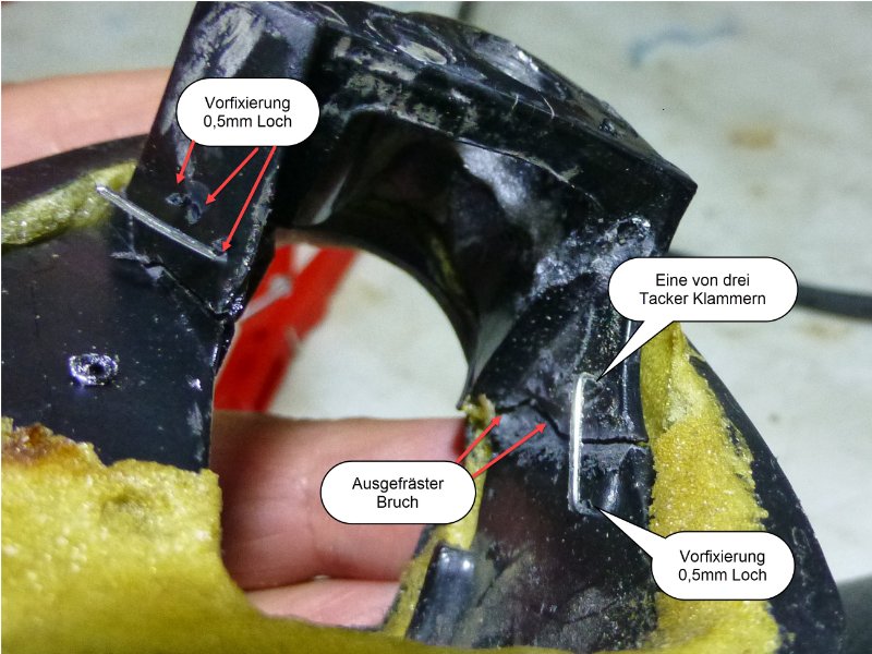

Als erstes habe ich alle Brüche schön tief (mit einem Kugelfräser) angefräst, um die Klebeflächen zu vergrößern.

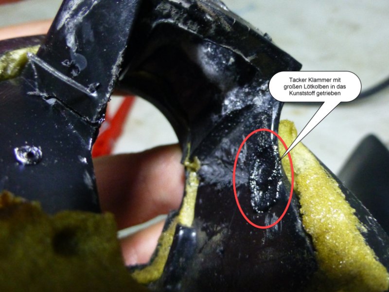

Danach habe ich Tacker Klammern, zur zusätzlichen mechanischen Festigkeit, mit einem Lötkolben in das Kunststoff gedrückt.
Dafür habe ich die Schenkel der Tacker Klammern auf eine Seite auf ca. 3mm abgezwickt und auf der anderen vielleicht auf ca. 5mm abgezwickt.
Dann habe ich an den Stellen wo die Klammer hin sollte, auf einer Seite ein 0,5mm Loch in das Kunststoff gebohrt.
Dieses Loch habe ich gebraucht, um die Klammer mit dem 5mm Schenkel erst einmal vorzufixieren.
Als nächstes dann die Klammer mit einem 150W Lötkolben so heiß gemacht, dass ich diese in den Kunststoff treiben konnte.

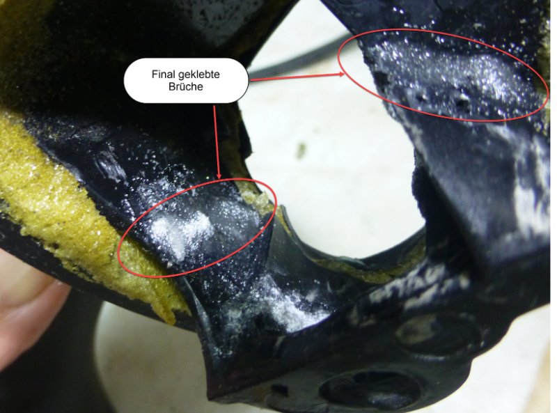

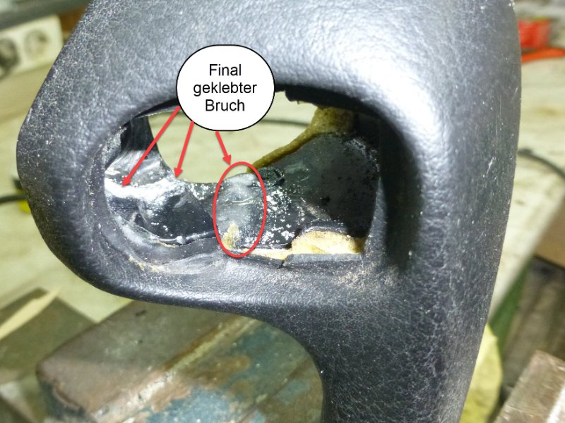

Dann mit dem Wunderkleber die aufgefrästen Brüche geklebt (siehe Video Autodoktoren).
Allerdings hat der Kelber, den ich benutzt habe kein Primer!!! Ich hatte leider nur den Power-Kleber und das Granulat!
Mit dem Ergebnis (auch ohne Primer) bin ich mehr als zufrieden. Das macht alles ein soliden, bombenfesten Eindruck! :131: :131: :131:

Türgriff unverändert immer noch 100%ig in Ordnung :09: :09: :09:
