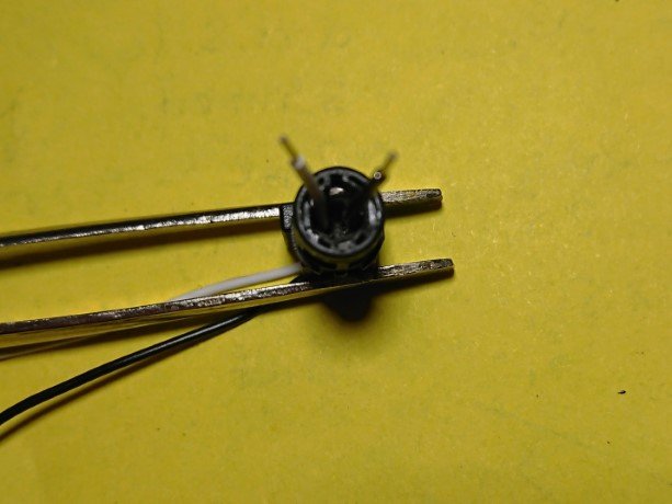

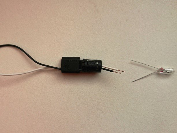

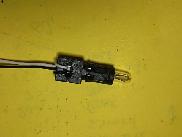

Habe dan die beiden Lämpchen repariert. So sieht das Endergebnis aus:
Als erstes habe dan die Lämpchen einfach mit der Zange zerbrochen undmit einem kleinen Schraubenzieher den Rest des Glaskörpers rausgekratzt
Dann habe ich das vorhandene kleine Loch noch aufgefräßt, weil ich dieses später als Zugentlastung nehmen wollte
Als nächstes zwei 0,8mm Löcher so in das Kunststoff gebohrt, dass ich später die beiden Drähte durchschieben konnte.
Fix die beiden Drähte mit dem neuen Lämpchen verlötet
Fix noch die beiden Drähte einmal um die Zugentlastung gewickelt
...und fertig ist die Laube :131:
Beim zweiten Lämpchen hat das alles keine 15Minuten gedauert.
Im Zetti ist dann natürlich der Gegenstecker rausgeflogen und das Lämpchen wurde fest eingelötet.
Bei Fragen, melden :06:
