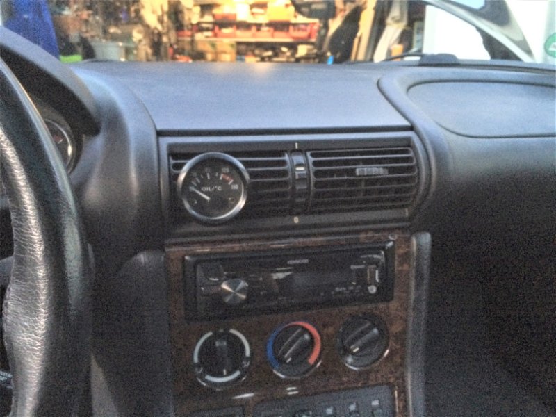

Etwas einfacher und leichter ( für mich ) zu realisieren .

hätte ne Frage
keine schlechte Idee ,
doch was passiert, wenn die warme Luft das Instrument anströmt. Kann doch ganz schön heiß werden
Gruß Kl :polierer: us

Re: Tacho mit Anzeige von Öldruck, Öltemp. u.a.
Beitrag von pat.zet » Do 18. Mai 2023, 08:27
Dann schmilz das instrument :ghost1:
Passiert genau gar nichts :14:
