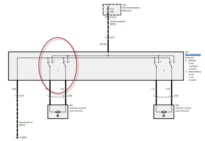

Beitrag von LoneDriver » Mi 24. Mär 2021, 19:47
Wie hast Du denn gemessen? Mit angesteckt Stellmotor?
Das kann ja nicht nur ein normaler Schalter sein, denn der muss ja den Stellmotor auch verpolen.
Da muss ich erst mal in Ruhe in den Schaltplan sehen.....

So, habe gerade mal in den Schaltplan gesehen....
Wie schon geschrieben, ist der Schalter (S51) ja nicht einfach nur so ein simpler Schalter....
Ich habe mal ein Auszug aus einem 1998er Z3 angesehen. Demnach müsste der Schalter 6 Anschlüsse haben.
Wo hast Du denn jetzt genau gemessen? Fliegt denn die Sicherung schon raus, wenn Du den Schalter gar nicht betätigst?
Wenn die Sicherung nur raus fliegt bei Betätigung, dann trenne mal den nur den Motor ab (Stecker X726) und betätige dann mal den Schalter, ob dann die Sicherung immer noch raus fliegt.... Wir sprechen doch über die horizontale Bewegung nicht vertikal, oder?
Wenn vertikal dann ist es der Stecker X728. Solltest Du an den Farben erkennen......
