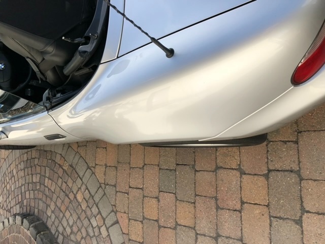

Re: Z3C 3.0 - welche Spurverbreiterungen hinten bei original Mischbereifung möglich
Servus,
hier meiner. M-Fahrwerk und hinten 2 x 20mm Spurplatten auch mit der zweiteiligen BBS 723/724
