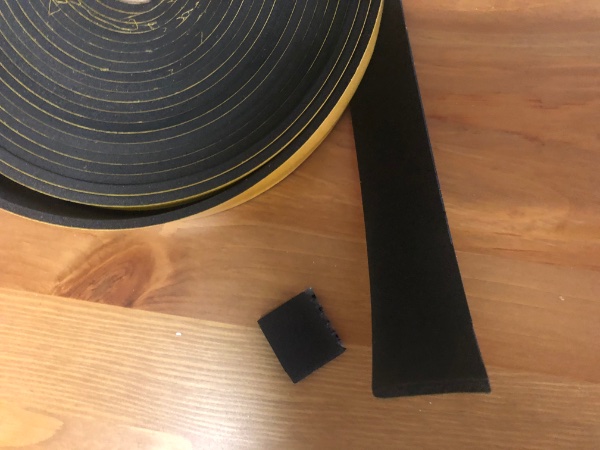

ich habe im letzten März ein neues Verdeck samt Heckscheibe bekommen. Nun ist mir aufgefallen, dass im oberen Drittel über fast die ganze Breite immer mehr Kratzer dazukommen. :33: Erst dachte ich, dass es außen ist. Da ich gewöhnlich ein Tuch zwischen die Scheibe lege, sollte es dort nicht passieren. Ich habe jetzt mal genauer geschaut und festgestellt, es ist innen verkratzt. Ich mache da nun die kleinen Lüftungsschlitze im Verdeckraum für verantwortlich. Wenn das Verdeck offen ist, liegt der ‚Knick‘ genau gegen die Lüftungsschlitze und durch die Bewegung verkratzt es wohl da.
Um dem entgegenzuwirken, habe ich mir in der Bucht einen Streifen Moosgummi (3cm breit, besser wären 4cm gewesen) bestellt und es ein wenig abgeklebt, so dass die Scheibe gegen das Moosgummi liegt und nicht mehr gegen das harte Plastik der Verkleidung.
Vielleicht ist das ein Tipp für andere oder hat jemand eine bessere Idee ?
Gruß Michael

ich habe das Problem nicht, ich denke aber, es ist eine gute Idee so wie du das gelöst hast.

das Problem kenne ich auch. Ich hatte da lange Zeit einen Stoff drüber liegen, allerdings setzt sich auch da Staub etc. ab und es gibt trotzdem immer noch Reibung .
Vermutlich liegt das an einer anderen Faltung der Zubehörverdecke gegenüber den originalen Verdecken aber das ist nur eine Vermutung.
