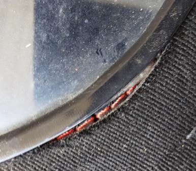

der Keder an der Heckscheibe löst sich an einigen Stellen. Teilweise dringt Feuchtigkeit ein. Wer kennt das Problem und wie kann es beseitigt werden?
Danke im Voraus.

das Problem ist bekannt und tritt bei sehr vielen Originaldächern auf. Du kannst versuchen den Stoff wieder unter den Keder zu schieben und dort mit Pattex fixieren. Geht ne Weile lang gut, je nach Lage und Belastung der Stelle. Wenn es dann irgendwann doch zu sehr nervt, war bei mir der Fall, ist ein neues Verdeck die Lösung der Wahl.

ich denke auch, da wird ein neues Dach fällig. so wie es auf den Bildern ( Bild 1 ) aussieht, wird kleben nicht halten, aussehen tuts auch miserabel. da es sehr schnell gelblich wird.

Danke mal. Probier es mit Pattex :sm01: aus.
