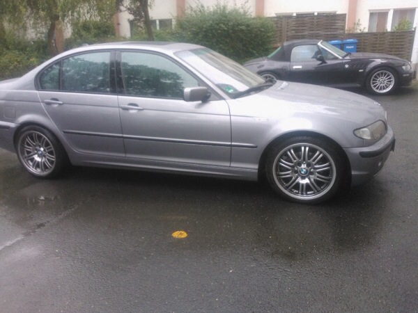

Also ich habe die Pirelli P Zero in 225 und 245 auf dem E46Werner hat geschrieben:Hallo Axel, hallo Ingo,
vielen Dank für die Antworten und an Ingo für das Angebot.
Ich denke, dass die Felgen bei mir passen müssten. Was ich allerdings sehr komisch finde ist, dass der Reifenhändler mir sagte, dass ich bei diesen Felgen die Reifengröße 225/40-18 vorne und 255/35-18 hinten montieren müsste. Der M3 hat bei den selben Felgen allerdings die Kombi 225/45-18 und 255/40-18. Er sagte, dass würde am unterschiedlichen Abrollumfang der Wagen liegen. Verstehe ich aber nicht. Sind doch beides 18 Zöller und zudem fahre ich auf dem Cabrio und dem Coupé auch die Kombi 225/45-18 und 255/40-18.
@ Ingo: Welche Reifen hast du eigentlich montiert und bei welchem Fahrzeug im Einsatz?
Die gleichen Reifen und Dimensionen auch auf dem Z3
Für den E46 wurde mir das gleiche gesagt wie dir.
Sorry die Qualität aber bei uns ist gerade super tolles Wetter
- image.jpg (81.52 KiB) 12042 mal betrachtet
- image.jpg (20.68 KiB) 12045 mal betrachtet
